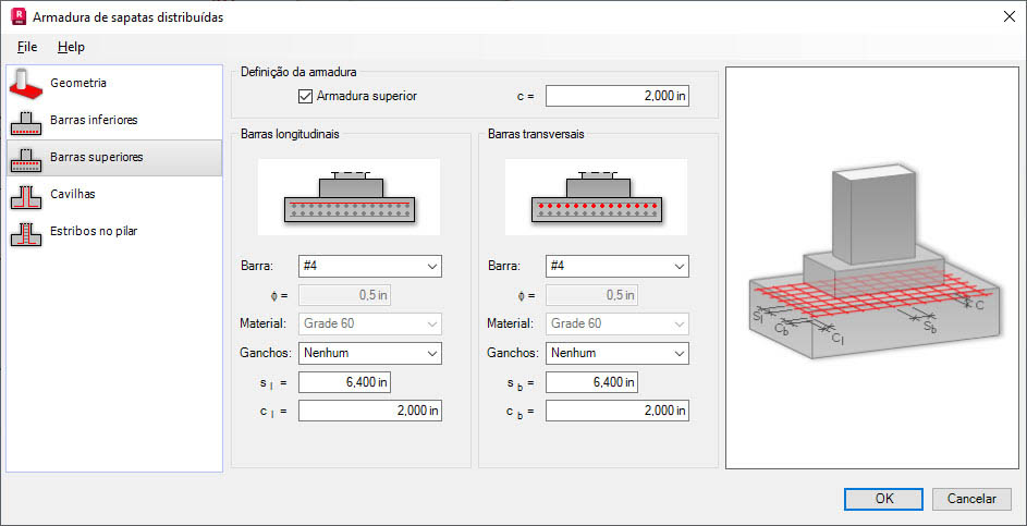

Armadura superior
Para gerar uma armadura superior em uma sapata distribuída, em Definição da armadura, selecione Armadura superior. Você pode então definir parâmetros para a armadura superior:
Armadura superior
Barras longitudinais
Barras transversais
O parâmetros dos ganchos e barras são carregados de famílias definidas no Revit. O diâmetro da barra e um material são associados com um grau de aço selecionado (família).
