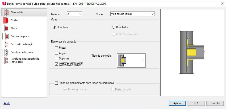

Utilize a guia Geometria para definir os elementos da conexão básica:
- posições da coluna e da viga em relação uma a outra
- tipo de conexão (um ou dois lados)
Se Dois lados estiver selecionado, a opção Conexão simétrica esta disponível; se selecionada, a conexão de vigas nos dois lados da coluna é simétrica em relação a coluna.
- elemento conectando a viga com a coluna:
- elementos adicionais de armadura para a conexão:
- suportes
- perfis de cavidade.
Nota: O número das guias nesta caixa de diálogo depende do tipo de elementos de conexão, tipos adicionais de elementos de armadura e conexão: aparafusado ou soldado.
