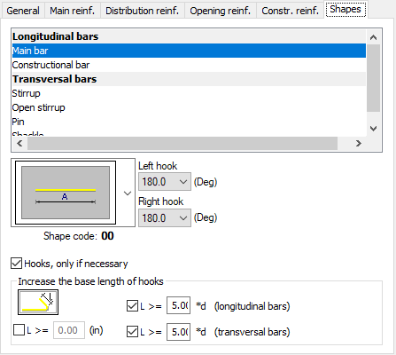

Selecione a guia Formas na caixa de diálogo Padrão de armadura para dar forma aos elementos de armadura transversal e longitudinal.
No caso de barras transversais, a forma do estribo ou pino é selecionada por padrão. De forma similar, a forma (final) das barras longitudinais é selecionada, diferenciando entre as barras principais e as barras estruturais. É possível selecionar uma barra que termina com um gancho curvado em qualquer ângulo para cada barra.
Ganchos somente quando necessário se referem às barras que terminam com ganchos. Se selecionada, as extremidades da barra se ajustam, dependendo dos requisitos atuais relativos à ancoragem da barra. Por exemplo, após a geração da armadura na viga parede, uma barra principal nº 2.02 selecionada que termina em dois ganchos pode ser substituída por uma barra nº 1.02 (gancho unilateral) ou por uma barra simples.
Além disso, é possível definir o comprimento dos ganchos ou correlacionando o comprimento da barra com seu diâmetro.
