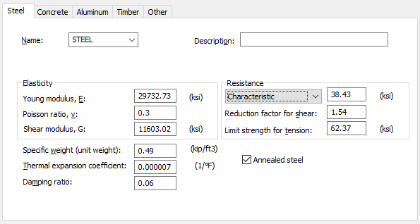

Selecione a opção Materiais na caixa de diálogo Preferências do trabalho e clique no botão Modificação. Selecione a guia Aço para acessar os seguintes parâmetros.
Defina o seguinte:
Nome
O nome do aço definido.
Nota: O nome do material deve ser atribuído antes de pressionar o botão Adicionar.
Descrição
Uma descrição do aço definido.
Elasticidade
- Módulo de Young – o valor do módulo de Young para o aço definido.
- Coeficiente de Poisson – o valor do coeficiente de Poisson para o aço definido.
- Módulo de cisalhamento – o módulo de cisalhamento para o aço definido. Isso influencia as forças de cisalhamento na deformação da estrutura.
Outros
- Densidade (peso unitário) – a densidade (peso unitário) do aço definido.
- Coeficiente de expansão térmica – o coeficiente de expansão térmica do aço definido.
- Coeficiente de amortecimento – o coeficiente de amortecimento do aço definido.
