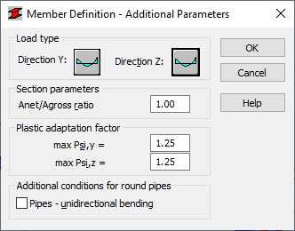

Use essa opção para definir parâmetros de norma adicionais para o tipo de barra de aço. Acesse as opções clicando no botão Mais, na caixa de diálogo Definição de membro – parâmetros.
Os seguintes parâmetros são definidos:
Esse valor se aplica a uma força de tração que atua sobre o cabo. É um coeficiente que define a relação da área de seção transversal do membro, não considerando as aberturas de parafuso ou rebite (A líq.), com a área de seção transversal total (A bruta).
