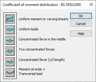

Coeficiente da distribuição de momento
A caixa de diálogo abaixo permite definir o valor do coeficiente de distribuição de momento m.
Os valores dos coeficientes de distribuição são adotados de acordo com a tabela 18 (m LT) ou a tabela 26 (my e mz). A seleção da opção Momento unif. ou linearid. var. (ícone 1) ou Momento nas extremidades + carga transversal (ícone 6) faz com que os coeficientes de distribuição apropriados sejam calculados automaticamente no programa, dependendo da distribuição de momentos fletores reais ao longo do comprimento do membro (segmento).
Se alguma das opções restantes for selecionada, será adotado o valor do coeficiente adequado para o padrão de carga selecionado. O usuário também pode definir qualquer valor de coeficiente inserindo um valor apropriado no campo de edição.
