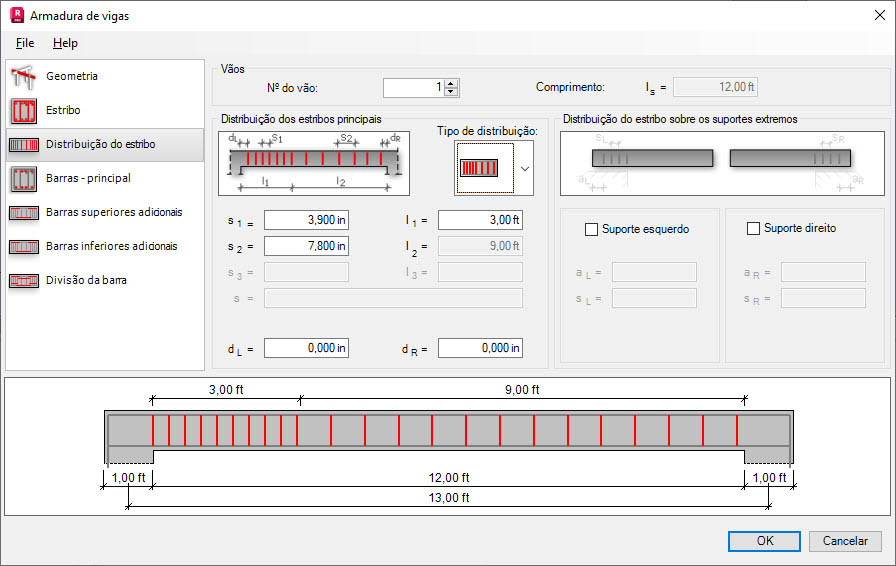

As zonas de distribuição do estribo são definidas para cada vão de forma independente. O parâmetros de distribuição do estribo ao longo do comprimento da viga incluem:
- Tipo de distribuição
uniforme
3 zonas de distribuição (espaçamento mais denso junto aos suportes)
2 zonas de distribuição
- distribuição definida pelo usuário - digite a definição da distribuição no campo: 4 * 200 + 5 * 300, o dR é calculado automaticamente para o vão atual de acordo com parâmetros geométricos
- Parâmetros geométricos, com base no tipo de distribuição
- Uniforme: espaçamento do estribo, distância do primeiro/último estribo no suporte direito/esquerdo
- 3-zonas: espaçamento s do estribo em cada zona, distância do primeiro/último estribo no suporte direito/esquerdo
Nota: É possível gerar mais estribos acima dos suportes no início/fim da viga (após Suporte esquerdo ou Suporte direito for selecionado).
