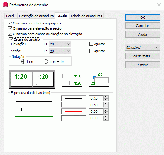

Selecione Análise > Desenho ou clique em (Parâmetros do desenho) e, em seguida, selecione a guia Escala.
As opções da caixa de diálogo Escala são descritas tal como indicado a seguir.
O mesmo para todas as páginas. A escala para o desenho de um elemento é imposta em todas as páginas. Por exemplo, no caso de uma viga que abrange vários vãos, cada um é apresentado em uma página separada, com escala idêntica para todas as páginas que contenham uma instância da viga selecionada.
O mesmo para elevação e seção. Uma seção do elemento e sua vista são desenhadas em uma escala idêntica.
O mesmo para ambas as direções na elevação. Mantém a proporção do elemento quando dimensionado.
Escala do usuário. É possível definir sua própria escala de vistas e seções antes de serem geradas. As seguintes opções ficam acessíveis quando ativadas.
Nota: Algumas configurações de escala acompanhadas pela escala manual do elemento produzem uma modificação inesperada na escala dos restantes elementos do desenho.
A espessura da linha também pode ser selecionada para:
Essas configurações permitem ajustar um desenho final de acordo com suas necessidades e recursos de impressora.
