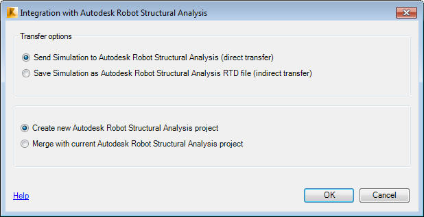

  1. A integração com o Inventor - Robot é ativada a partir do Inventor.
    O módulo é ativado no programa Inventor ao pressionar o botão Exportar, disponível quando a simulação está ativa no módulo Autodesk Inventor Frame Analysis.
    A integração com a caixa de diálogo do programa RSA contém as seguintes funcionalidades:
    • O envio da simulação para o Autodesk Robot Structural Analysis(transferência direta) - cria o modelo diretamente no Robot com base na simulação atual no módulo FA. A opção não está disponível se o Robot não estiver instalado.
    • Salvar a Simulação como um arquivo RTD do Autodesk Robot Structural Analysis (transferência indireta) - abre uma caixa de diálogo padrão para salvar o arquivo. O Robot não precisa ser instalado no computador.
    Além disso, no caso de uma transferência direta, você pode definir um método para a criação do modelo:
    • Criar um novo projeto do Autodesk Robot Structural Analysis
    • Mesclar com o projeto atual do Autodesk Robot Structural Analysis - modifica o projeto no momento aberto no Robot após as alterações feitas no módulo FA. Estas opções não estão disponíveis para a transferência indireta (usando o arquivo RTD).

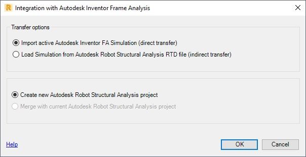

  2. A integração do Inventor - Robot é ativada a partir do Robot.
    O módulo é ativado a partir do programa, no menu Complementos com o uso da opção Integração com o Inventor - Robot.
    A caixa de diálogo Integração com Inventor Autodesk Inventor Frame Analysis contém as seguintes funcionalidades
    • Importar a Simulação FA ativa do Autodesk Inventor (transferência direta) - cria um modelo de cálculo diretamente no Robot, com base na Simulação atual no módulo FA. A opção não está disponível se o Autodesk Inventor não estiver instalado.
    • Carregar a simulação do arquivo RTD do Autodesk Robot Structural Analysis (transferência indireta) - abre a caixa diálogo padrão para salvar o arquivo. O Autodesk Inventor não precisa ser instalado no computador.
    • Criar novo projeto do Autodesk Robot Structural Analysis
    • Mesclar com o projeto atual do Autodesk Robot Structural Analysis - modifica o projeto no momento aberto no Robot, após as alterações feitas no módulo FA.
