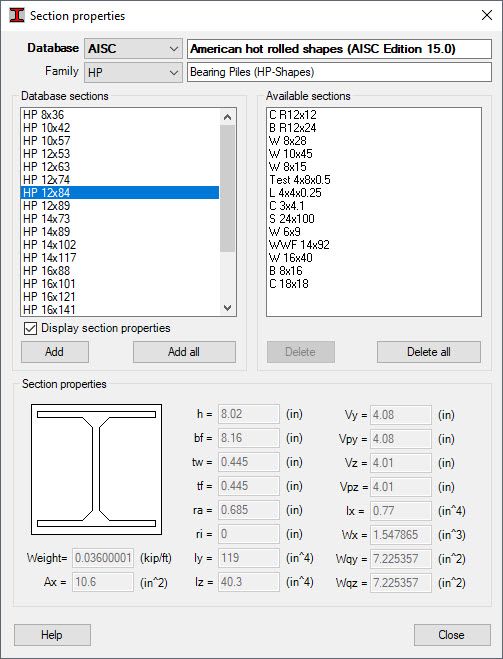

Seleção de uma seção de membro em um banco de dados de seção disponível
A caixa de diálogo a seguir adiciona ou exclui da lista de seções disponíveis as seções de membros de um banco de dados de seção selecionado.
Na parte superior da caixa de diálogo, existem dois campos de seleção.
A parte central da caixa de diálogo contém as seguintes ferramentas.
Para adicionar seções à lista de seções disponíveis, siga as etapas indicadas abaixo.
  1. Selecione um banco de dados de seção no campo Banco de dados.
  2. Selecione um tipo de seção.
  3. Selecione uma seção (ou várias seções) no painel esquerdo.
  4. Clique em >.
Clique em >> para adicionar ao painel direito todas as seções localizadas no painel esquerdo.
Clique em < para excluir uma seção selecionada da lista de seções disponíveis.
Clique em << para excluir todas as seções da lista de seções disponíveis no painel direito, com exceção das seções que já foram usadas em um projeto.
Clique em Mais >> para expandir a caixa de diálogo e visualizar mais propriedades de uma seção. Essas propriedades incluem as dimensões da seção transversal, a área, os momentos de inércia, o módulo de seção para o cálculo de tensões de torção, a área de cisalhamento – coeficientes de tensão de cisalhamento extremo reduzido e o peso. Clique em Menos << para recolher essas informações adicionais.
