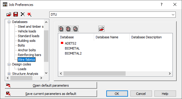

  1. No módulo Viga parede, vá para Ferramentas Preferências do trabalho.
  2. No lado esquerdo da caixa de diálogo Preferências do trabalho, vá para Bancos de dados Telas soldadas.

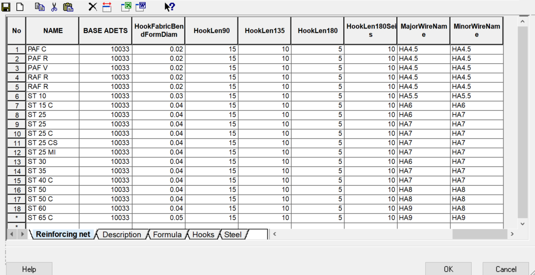

  3. No lado direito da caixa de diálogo, selecione um banco de dados e clique em (Editar o banco de dados selecionado).
O visualizador e o editor de tabelas que abrem apresentam dados relativos às telas soldadas disponíveis. É possível editar os dados na tabela e salvá-los usando os controles na parte superior da tabela.
