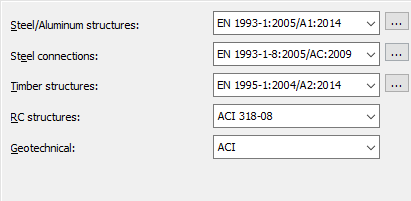

- Selecione Normas de projeto no painel esquerdo da caixa de diálogo Preferências do trabalho.
Caixa de diálogo Elementos
As normas incluem:
- Aço/alumínio – Clique na seta para selecionar as normas para projetos de estruturas de aço/alumínio.
- Conexões de aço – Clique na seta para selecionar as normas para projetos de conexões de aço.
- Madeira – Clique na seta para selecionar as normas para projetos de estruturas de madeira.
- CA – Clique na seta situada ao final desse campo para selecionar as normas necessários para projetos de elementos de estrutura de CA. Após calcular a armadura para esses elementos de estrutura, você obterá a área de armadura fornecida e a distribuição da armadura em um elemento de estrutura de CA.
- Geotécnico (projeto de fundação).
Ao selecionar Eurocódigo, um botão adicional (...) é exibido à direita da lista de seleção; clique nele para abrir a caixa de diálogo Fatores parciais para editar os fatores de materiais para módulos de norma.
Nota: As normas disponíveis nas listas suspensas dependem do país selecionado na caixa de diálogo Preferências. Para configurar a lista de normas disponíveis, clique na seta e, em seguida, clique em Mais, na parte inferior da lista.
