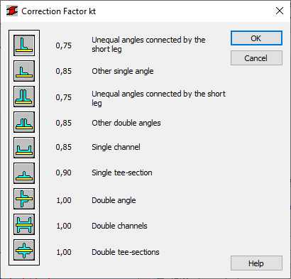

Fator de correção kt (AS 4100)
Use essa opção para definir um valor do fator de correção kt. Esse fator é levado em conta ao calcular resistências de tração de um membro, como especificado na Seção 7.2 da norma. É possível selecionar uma das opções dessa caixa de diálogo que coincidem com os valores de fator na tabela 7.3.2 da norma.
