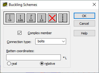

Essa opção define o comprimento de flambagem das barras. Está disponível após clicar no ícone apropriado (para a direção Y ou Z) no campo Coeficiente do comprimento de flambagem, na caixa de diálogo Definição de membro – Parâmetros.
O coeficiente para calcular o comprimento de flambagem é inserido automaticamente após a seleção de um dos ícones com os apoios de extremidade de barra apropriados. Se você desejar eliminar os efeitos de flambagem dos cálculos, será necessário clicar em . Isso significa que a flambagem será ignorada nos cálculos.
Abaixo, há um grupo de opções relacionadas à verificação da flambagem de barras complexas (Norma CB 71, artigo 4.934-2). Para uma barra complexa, é necessário verificar a flambagem de uma ou duas de suas ramificações entre sarrafos.
Na lista Tipo de conexão, é possível selecionar o seguinte:
No campo Coordenadas do sarrafo, especifique as coordenadas dos sarrafos em uma barra. (Essa opção funciona da mesma forma que a opção de contraventamento interno). As coordenadas podem ser definidas como coordenadas reais ou relativas (com relação ao comprimento da barra).
