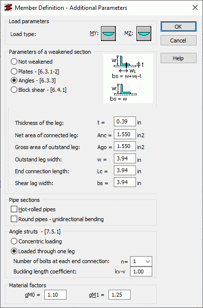

Usando essa opção, é possível definir parâmetros de norma adicionais para o tipo de membro de aço. Acesse a opção clicando no botão Mais na caixa de diálogo Parâmetros de tipo de membro (IS 800:2007). A seguinte caixa de diálogo é exibida:
Use a caixa de diálogo para especificar os seguintes parâmetros adicionais de membro:
O Robot executa automaticamente os cálculos da área A líq. com base nos valores dos parâmetros adotados; o resultado dos cálculos (a área An) é exibido no campo que não está disponível para edição.
Se você desejar definir um valor da área A líq., selecione a opção Usuário An; todas as opções no campo Parâmetros de uma seção debilitada estarão indisponíveis e, no campo An, será possível especificar a área; para os cálculos, o Robot usa o valor que você inseriu nesse campo.
Se você tiver selecionado a opção Tubulações – dobra unidirecional, o Robot calculará, para esse tipo de seção, um momento de dobra que será uma soma de momentos atuando ao longo dos eixos Y e Z; esse momento resultante será a base para o projeto do membro.
Os ângulos podem ser carregados concentricamente ou através de uma perna; no último caso, será possível definir um valor para o coeficiente de comprimento de flambagem kv-v; um valor do parâmetro de esbeltez do membro barra λe = f (kv-v) será interpolado entre os valores λe que correspondem à solução para apoios fixos em ambas as extremidades e para apoios fixados em ambas as extremidades (o valor kv-v deve estar no intervalo de 0,65 para apoios fixos em ambas as extremidades a 1,0 para apoios fixos em ambas as extremidades).
