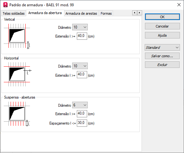

A guia Armadura da abertura permite definir os parâmetros da armadura da abertura para a norma BAEL.
Acesso
Selecione o layout Projeto de CA Armadura fornecida e, em seguida, crie um novo elemento de CA ou abra um existente.
Caixa de diálogo Elementos
A armadura da abertura em paredes de CA é composta de:
Armadura vertical
  • Armadura vertical das arestas de abertura RV
    RV = 0,85 * 400 / fe (cm^2)
Armadura horizontal
  • Armadura horizontal das arestas de abertura RH (paredes não sujeitas a cargas sísmicas). O valor dessa armadura depende do tipo de parede que é calculado (parede externa, parede interna)
  • Armadura horizontal das arestas de abertura RH (paredes sujeitas a cargas sísmicas)
    RH = 2,35 * 400 / fe (cm^2)
Suspensa – aberturas
  • Armadura do lintel. Ao usar o método simplificado BAEL, para lintéis de aberturas, são gerados os cálculos de armadura necessários devido ao momento fletor atuante no lintel – a armadura longitudinal inferior do lintel e a armadura transversal na forma de estribos suspensos. No caso do método clássico ou do método simplificado ao lidar com uma parede carregada somente com cargas reduzidas, somente a armadura de construção do lintel é gerada (atualmente, a redução para o lintel de cargas aplicadas como reduzidas na base da parede não é considerada).
A opção Salvar como permite reutilizar um conjunto de parâmetros do padrão de armadura. Esse conjunto é salvo no diretório do usuário atual. É possível reutilizar esse conjunto para o outro elemento na caixa de diálogo Padrão de armadura ou atribuí-lo ao elemento selecionado (ou elementos selecionados do mesmo tipo) no Inspetor de componente CA.
A opção Excluir permite remover o conjunto selecionado dos parâmetros do padrão de armadura.
