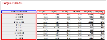

Modificação do arquivo RoHtml.CSS
Para modificar o arquivo RoHtml.CSS e obter o estado desejado das impressões da tabela, siga as etapas indicadas abaixo:
  1. Localize o arquivo “C:\Arquivos de Programas\Arquivos Comuns\Autodesk Shared\Structural\COM\rohtml.css”
  2. Abra-o com o Bloco de notas
  3. Localize a sequência de caracteres “ROTF_TABLE_4” e confira as seguintes seções:
    Cabeçalhos de colunas e definições de plano de fundo das linhas da coluna à esquerda (marcados em vermelho na imagem abaixo)
    th.table4
    border:1px solid #dddddd;
    text-align:center;
    background-color:#eeeeee;
    Definição de plano de fundo do cabeçalho da coluna à esquerda (célula superior esquerda) (marcada em azul na imagem)
    #trowcolheader4
    border-right:1px solid #ddddd;
    border-left:1px solid #ddddd;
    border-bottom:1px solid #ddddd;
    border-top:1px solid #ddddd;
Para alternar o plano de fundo cinza para branco, substitua “eeeeee” por “ffffff” e salve o arquivo (o arquivo CSS modificado dessa forma é enviado como anexo).
