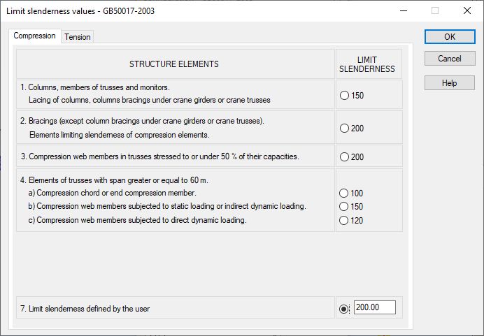

Valores do limite de esbeltez
A caixa de diálogo Valores do limite da esbeltez é usada para definir os valores do limite de esbeltez dos membros em compressão e tensão. Essa caixa de diálogo abre ao pressionar o botão Definir, na caixa de diálogo Configuração.
A caixa de diálogo apresenta duas guias: Compressão e Tensão.
A guia Compressão compreende um conjunto de elementos de estrutura para os quais os valores limite de esbeltez do elemento em compressão são definidos na norma da tabela 5.3.7.
A guia Tensão inclui um conjunto de elementos de estrutura para os quais os valores limite de esbeltez para elementos em tensão são definidos na norma da tabela 5.3.8.
O programa reconhece automaticamente quais dos valores limite devem ser considerados nos cálculos, dependendo se o membro está em compressão ou em tensão.
