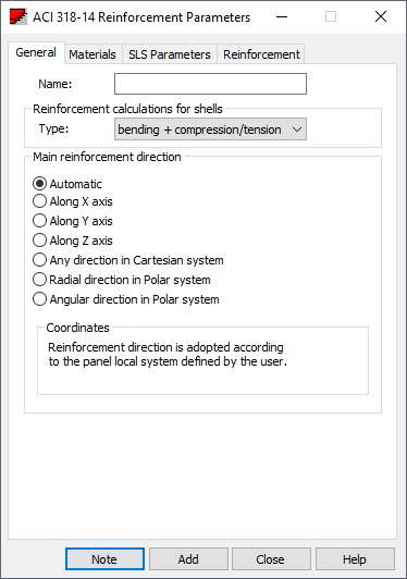

A guia Geral permite definir os parâmetros básicos de armadura de placa e casca.
Acesso
- Clique em Projeto
Armadura necessária de laje/paredes – Opções
Parâmetros de norma para abrir a caixa de diálogo Tipo de armadura de placa e casca e, em seguida, clique em
- Clique em
(Tipo de armadura de placa e casca) para abrir a caixa de diálogo Tipo de armadura de placa e casca e, em seguida, clique em
Caixa de diálogo Elementos
- Nome
- Nome de um conjunto de parâmetros de armadura de placa e casca.
- Cálculos de armadura das cascas
Tipo de cálculos de armadura das cascas:
- Flexão simples (laje).
- Flexão + compressão/tensão (casca).
- Compressão ou tensão (membrana).
A opção Cálculos de armadura das cascas reduz um conjunto de forças internas que são consideradas ao calcular a armadura do painel. Isso pode ser executado para um conjunto completo de forças (flexão + compressão/tensão), somente para momentos fletores (flexão simples) ou para forças de membrana (compressão/tensão). A duração dos cálculos depende do tipo de cálculos de casca selecionado. Isso somente está disponível para cascas. Quando a opção Laje é selecionada, os momentos fletores em uma laje são considerados nos cálculos de armadura. Na estrutura de tensão do plano, as forças de membrana são consideradas.
Nota: A verificação das configurações definidas pelo usuário não é realizada. O uso inadequado da opção pode resultar em resultados incorretos.
- Direção da armadura principal
É possível selecionar a direção da armadura principal de placa e casca (vinculando as direções X da armadura principal e Y da armadura perpendicular com as direções do sistema de coordenadas local de um painel). Essa direção pode ser definida das seguintes maneiras:
- Ao longo do eixo X. Quando essa opção for selecionada, o eixo da armadura principal será paralelo ao eixo X do sistema de coordenadas global.
- Ao longo do eixo Y. Quando essa opção for selecionada, o eixo da armadura principal será paralelo ao eixo Y do sistema de coordenadas global.
- Ao longo do eixo Z. Quando essa opção for selecionada, o eixo da armadura principal será paralelo ao eixo Z do sistema de coordenadas global.
- Qualquer direção no sistema cartesiano. Quando essa opção for selecionada, o eixo da armadura principal será paralelo a uma linha reta definida pelo usuário. A linha pode ser definida inserindo as coordenadas de dois pontos (P1 e P2).
- Qualquer direção no sistema polar. Quando essa opção for selecionada, a direção da armadura principal será a direção radial no sistema polar com um pico no ponto P1. A outra direção da armadura será perpendicular à armadura radial (direção do perímetro).
