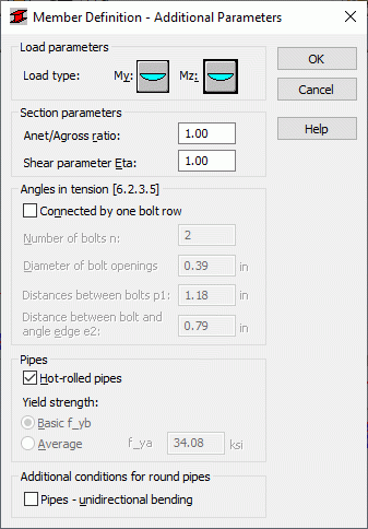

Use essa opção para definir os parâmetros de norma adicionais para membros de aço. Acesse os parâmetros clicando no botão Mais, localizado na caixa de diálogo Definição de membro – Parâmetros.
Os seguintes parâmetros são definidos:
- Tipo de cálculo: linear (a seção elástica é selecionada usando o módulo de seção elástica para a flexão W) e não linear (a seção plástica é selecionada usando o módulo de seção plástica para a flexão W).
- Contraventamento estrutural.
- Parâmetros da seção – Coeficiente A líq./A bruta que se aplica a uma força de tração que atua sobre o cabo. É um coeficiente que define a relação entre a área da seção transversal do membro, sem considerar as aberturas dos parafusos ou rebites (A líq.) e a área da seção transversal total (A bruta).
- Parâmetros de Fytot e Fztot.
- Condições de caso de tubulações redondas. Se a opção Dobra unidirecional de tubulações estiver selecionada, para esse tipo de seção, um momento de dobra igual a uma soma de momentos que operam ao longo dos eixos Y e Z será calculado; o momento resultante será a base do projeto de barra.
