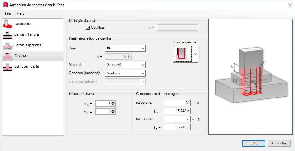

Para gerar a armadura de cavilha em uma sapata distribuída, sob Definição de cavilhas, selecione Cavilhas. Você pode então definir parâmetros para a armadura da cavilha:
Definição da cavilha
- Valor c da cobertura - depende de uma definição de estribos (se eles são definido no pilar), porque as cavilhas são distribuídas dentro dos estribos.
Parâmetros e tipo de cavilha
- Tipo de cavilha para um corte transversal retangular
- Tipo de cavilha para um corte transversal circular
- Grau do aço (família)
- Diâmetro e material de barras
- Tipo de gancho (superior)
- Tipo de gancho (inferior)
Número de barras
- Colunas adjacentes de um corte transversal retangular
- nb - ao longo do lado mais curto
- nb - ao longo do lado mais longo
- Coluna adjacente de um corte transversal circular
- nn - número de barras para a distribuição circunferencial
Comprimentos da ancoragem (definido como múltiplos de um diâmetro da barra ou como valores absolutos)
- Na coluna
- Na sapata distribuída
