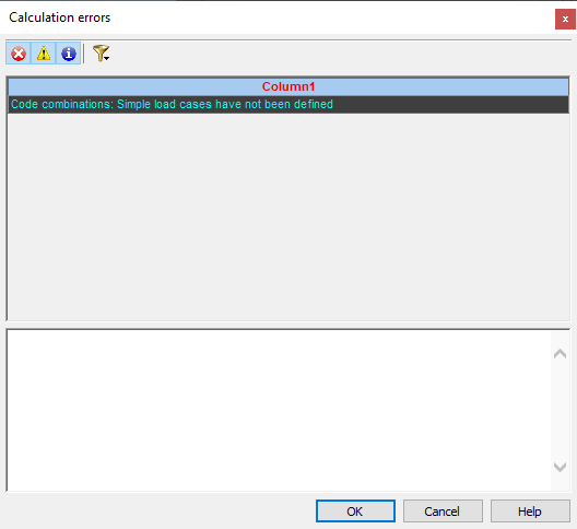

Combinações de normas: as relações não foram definidas
Combinações de normas: nenhuma combinação de carga foi gerada
Combinações de normas: as cargas simples não foram definidas
O número de combinações ultrapassa 32.000
Preocupado com as combinações de normas
