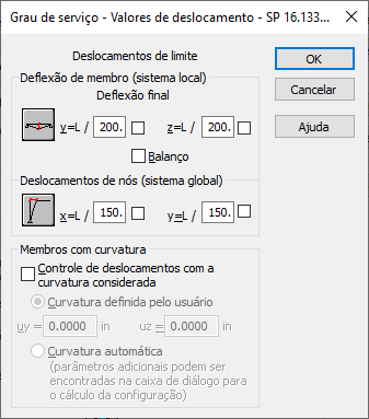

Use essa caixa de diálogo para definir os parâmetros adicionais que determinam os valores de deslocamento de limite.
Acesso
- Clique em Serviço na caixa de diálogo Definições de membro – Parâmetros.
Caixa de diálogo Elementos
- Deflexão de membro (sistema local)
- Insira as deflexões do membro nas direções Y e Z e especifique se o membro é um balanço.
- Deslocamentos de nós (sistema global)
- Especifique os deslocamentos de nós nas direções X e Y.
- Membros com curvatura
- Controle de deslocamentos com a curvatura considerada
- Selecione essa opção para levar em conta o valor de curvatura durante o projeto ou a verificação do membro.
- Curvatura definida pelo usuário
- Especifique os valores uy e uz para a curvatura.
- Curvatura automática
- Usa o valor de curvatura calculado pelo programa.
Nota: O programa usa as cargas mortas para calcular o valor de curvatura automática.
