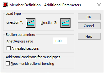

Após clicar no botão Mais na caixa de diálogo Definição de membro – parâmetros, será exibido o seguinte:
A opção é usada para definir os parâmetros de norma adicionais de um tipo de membro de aço.
- Parâmetros de tipo de carga para as direções Y e Z
- Parâmetros de seção – Relação A líq./A bruta que se aplica a uma força de tração que atua no cabo. É um coeficiente que define a relação da área de seção transversal do membro, não considerando as aberturas de parafuso ou rebite (A líq.), com a área de seção transversal total (A bruta).
- Condições de caso de tubulações redondas. Se a opção Dobra unidirecional de tubulações estiver selecionada, para esse tipo de seção, um momento de dobra igual a uma soma de momentos que operam ao longo dos eixos Y e Z será calculado; o momento resultante será a base do projeto de barra.
