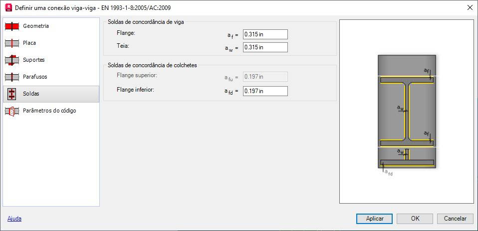

Soldas
Utilize a guia Soldas para definir a espessura de soldas conectando as vigas com a placa frontal e a espessura das soldas de conectando suportes.
Esta guia somente está disponível se Soldado estiver selecionado na guia Geometria.
É possível definir as seguintes espessuras de soldas:
  1. soldas em ângulo de uma viga:
    • flange
    • teia.
  2. soldas em ângulo de suportes (superior e inferior)
