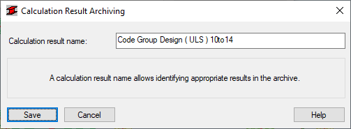

Arquivamento de resultados do cálculo
Use essa caixa de diálogo para salvar os resultados do cálculo para verificação de membros, verificação de grupos, projeto de grupo ou otimização.
Acesso
  • Essa caixa de diálogo é aberta quando você fecha a caixa de diálogo Resultados simplificados.
Caixa de diálogo Elementos
Nome do resultado do cálculo
Especifica o nome do arquivo de resultados do cálculo.
Por padrão, o nome do arquivo usa o nome do resultado do cálculo. É possível inserir um novo nome para o arquivo nessa caixa.
Importante: Se você clicar em Cancelar nessa caixa de diálogo, os resultados do cálculo atual serão irrevogavelmente perdidos.
