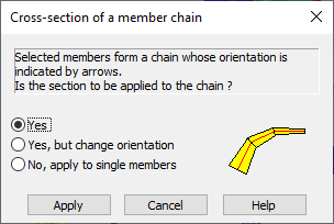

O Robot permite aplicar uma seção variável a vários membros que formam uma cadeia. Para atribuir uma seção variável, especifique os parâmetros da seção (dimensões no início e no fim do membro) na guia Cônico, na caixa de diálogo Nova seção. Em seguida, na caixa de diálogo Seções, especifique os membros (cadeia de membros) aos quais a seção deve ser aplicada. É possível fazer isso de duas maneiras:
Na caixa de diálogo, é possível definir como você deseja atribuir a seção aos membros. Na parte superior da caixa de diálogo, aparece uma pergunta para indicar se a seção deve ser aplicada à cadeia de membros. Existem três maneiras de aplicar a seção:
Ao clicar em Aplicar, a seção variável é atribuída aos membros selecionados.
