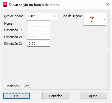

Use essa opção para salvar uma seção no banco de dados de seção (banco de dados definido pelo usuário).
Acesse a opção:
Após você ter selecionado a opção, a caixa de diálogo Salvar seção no banco de dados é exibida.
Para salvar uma seção em um banco de dados:
Se uma dimensão estiver definida, digite o valor no campo Dimensão 1.
Se duas dimensões estiverem definidas, digite os valores nos campos Dimensão 1 e Dimensão 3.
Se três dimensões estiverem definidas, digite os valores nos campos Dimensão 1, Dimensão 2 e Dimensão 3.
Para Tipo de seção, defina a natureza/tipo da seção; ela é usada durante o processo do projeto de estrutura.
As unidades definidas na parte inferior da caixa de diálogo dizem respeito ao tipo de seção (as unidades de dimensão da seção atual são presumidas).
