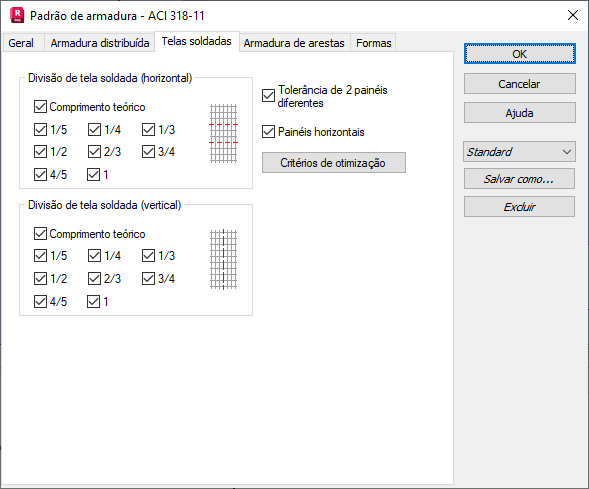

Divisão de tela soldada (horizontal)
Especifique os tipos de divisões horizontais de tela soldada. Devido à aplicação da divisão modular do painel de tela soldada, é possível obter uma divisão que usará toda a área do painel e, simultaneamente, reduzirá o trabalho de corte de folhas de tela soldada.
Divisão de tela soldada (vertical)
Especifique os tipos de divisões verticais de tela soldada. Devido à aplicação da divisão modular do painel de tela soldada, é possível obter uma divisão que usará toda a área do painel e, simultaneamente, reduzirá o trabalho de corte de folhas de tela soldada.
A opção Tolerância de 2 painéis diferentes permite usar diferentes tipos de tela soldada em uma parede.
A opção Painéis horizontais força a rotação e a armadura com telas soldadas colocadas horizontalmente (paralelas ao comprimento da parede).
As opções Critérios de otimização permitem determinar os critérios de otimização levados em conta nos cálculos de armadura da parede.
A opção Salvar como permite reutilizar um conjunto de parâmetros do padrão de armadura. Esse conjunto é salvo no diretório do usuário atual. É possível reutilizar esse conjunto para o outro elemento na caixa de diálogo Padrão de armadura ou atribuí-lo ao elemento selecionado (ou elementos selecionados do mesmo tipo) no Inspetor de componente CA.
A opção Excluir permite remover o conjunto selecionado dos parâmetros do padrão de armadura.
