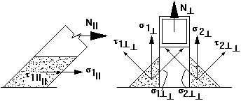

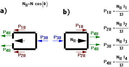

Distribuição de forças em soldas devido a uma carga paralela ao banzo

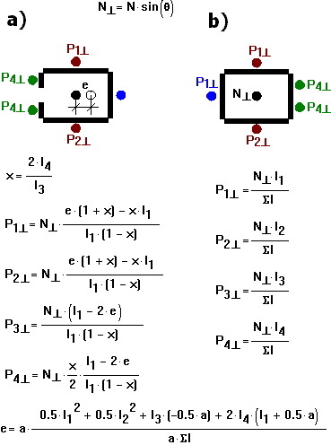

Distribuição de forças em soldas devido a uma carga perpendicular ao banzo

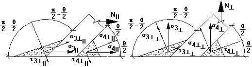

Distribuição de tensões em soldas longitudinais

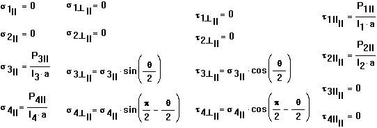

Distribuição de tensões em soldas transversais

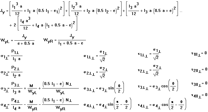

Fórmulas para o cálculo de componentes de tensão individuais
Fórmulas para tensões resultantes em soldas (longitudinal 1, longitudinal 2, transversal interna 3, transversal externa 4)
Condição de resistência:
