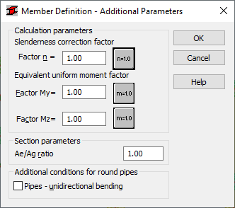

A opção é usada para definir os parâmetros de norma adicionais de um tipo de membro de aço. Fica acessível ao pressionar o botão Mais na caixa de diálogo Definição de membro – parâmetros.
É possível definir parâmetros adicionais de membros na caixa de diálogo apresentada acima:
- Parâmetros de cálculo – é possível digitar os valores desses parâmetros nos campos ou clicar no ícone ao lado do campo para selecionar um valor de parâmetro na caixa de diálogo adicional:
- Fator de correção de esbeltez n
- Coeficientes de momento equivalente my e mz
- Parâmetros de seção (relação Ae/Ag).
- Condições de caso de tubulações redondas. Se a opção Flexão unidirecional de tubulações estiver ativada, o programa determinará para esse tipo de seção um momento fletor igual à soma dos momentos que operam ao longo dos eixos Y e Z; o momento resultante será a base do projeto de barra.
