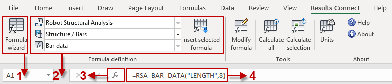

1. Assistente de fórmulas
Insira uma fórmula usando a caixa de diálogo Assistente de fórmulas.
É possível acessá-lo na faixa de opções clicando na guia Results Connect painel Definição da fórmula Assistente de fórmulas.
2. Inserir a fórmula selecionada
    É possível especificar as seguintes configurações usando a lista suspensa de seleção disponível na faixa de opções:
  • provedor – especifique um provedor (programa) do qual as informações ou os resultados serão obtidos por download
  • categoria – especifique uma categoria para as fórmulas ou selecione TODAS para visualizar uma lista de fórmulas em ordem alfabética
    Nota: As fórmulas são categorizadas por grupos, dependendo do tipo de informação que pode ser obtido (por exemplo, Seleção).
  • fórmula – especifique uma fórmula (por exemplo, Lista de objetos selecionados).
Após especificar as configurações acima, será possível inserir a fórmula selecionada usando a caixa de diálogo Inserir fórmula.
É possível acessar a caixa de diálogo na faixa de opções clicando na guia Results Connect painel Definição da fórmula Inserir a fórmula selecionada.
3. Inserir função
Insira uma fórmula com a caixa de diálogo Inserir função.
    É possível acessá-la na:
  • Faixa de opções – clicando na guia Fórmulas painel Biblioteca de funções Inserir função
  • Barra de fórmulas – clicando no ícone Inserir função.
4. Inserir fórmula manualmente
Defina uma fórmula digitando uma sintaxe de fórmula manualmente na barra de endereços.
É possível encontrar todas as informações necessárias sobre cada fórmula na Lista de fórmulas – Robot Structural Analysis e Lista de fórmulas – Results Connect.
Nota: Uma fórmula sempre começa com um sinal de igual (=) e o texto definido como um argumento deve estar entre aspas.
