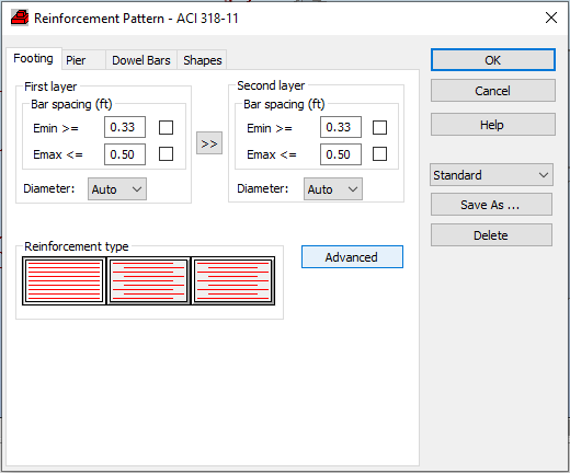

Caixa de diálogo Padrão de armadura – guia Sapata (fundação de CA)
A guia Sapata permite definir os parâmetros da armadura da sapata.
Acesso
Selecione o layout Projeto de CA Armadura fornecida e, em seguida, crie um novo elemento de CA ou abra um existente.
Caixa de diálogo Elementos
Primeira/segunda camada
Espaçamento da barra
Especifique o máximo e o mínimo de espaçamento de barras.
Eles são inseridos independentemente da primeira e da segunda camadas de armadura. Primeiro, é pesquisada a solução na faixa fornecida. Se não for possível, será aplicada uma solução que desconsidere as preferências indicadas acima.
Diâmetro
Selecione o diâmetro de uma barra independentemente da primeira e da segunda camadas de armadura.
Se a opção Automático estiver selecionada, o diâmetro será calculado automaticamente.
Tipo de armadura
Reduza os comprimentos das barras de armadura.
A redução será executada quando forem atendidas as condições apropriadas devido ao comprimento de ancoragem das barras.
Clique em Avançado para acessar a caixa de diálogo Armadura de sapata – opções avançadas.
A opção Salvar como permite reutilizar um conjunto de parâmetros do padrão de armadura. Esse conjunto é salvo no diretório do usuário atual. É possível reutilizar esse conjunto para o outro elemento na caixa de diálogo Padrão de armadura ou atribuí-lo ao elemento selecionado (ou elementos selecionados do mesmo tipo) no Inspetor de componente CA.
A opção Excluir permite remover o conjunto selecionado dos parâmetros do padrão de armadura.
