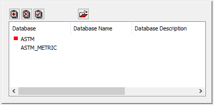

  2. Selecione Barras de armadura ou Telas soldadas no painel esquerdo da caixa de diálogo Preferências do trabalho.
Os bancos de dados ativos atualmente são listados nessa caixa de diálogo. Organize a lista com as seguintes ferramentas:
– Clique nesse botão para adicionar um novo banco de dados de barras de armadura/telas soldadas.
– Clique nesse botão para excluir o banco de dados selecionado de barras de armadura/telas soldadas.
– Clique nesse botão para definir o banco de dados selecionado como padrão.
