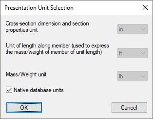

Selecione Vista > Exibir unidades (ou durante uma nova definição de banco de dados) para definir as unidades de apresentação do banco de dados de seção.
Defina os seguintes valores de unidade.
As alterações nas unidades usadas no banco de dados de seção podem ser feitas após a desativação da opção Unidades do banco de dados nativo. Somente então as listas de valores apropriados se tornarão disponíveis.
