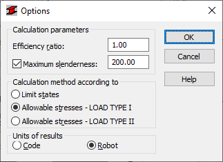

Opções de cálculo (CNR-UNI)
Use essa caixa de diálogo para definir os parâmetros da verificação de membros de aço. Acesse as opções clicando no botão Opções, na caixa de diálogo Verificação manual. A seguinte caixa de diálogo é exibida:
Três parâmetros de cálculo são definidos:
Além disso, é possível selecionar as unidades a serem aplicadas durante a apresentação dos resultados do projeto do membro. Os resultados podem ser apresentados nas unidades usadas na norma de aço selecionada ou nas unidades usadas no Robot.
