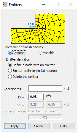

- O incremento Constante é usado para estruturas de placa ou casca (na caixa de diálogo Emissores, selecione Constante).
Na caixa de diálogo, é possível especificar um método de definição de emissor:
- Definir um nó com um emissor – você define um nó no qual colocar um emissor com as coordenadas definidas pelo usuário.
- Definir um emissor em um nó existente – você especifica um número de nó onde um emissor será colocado.
- Excluir um emissor – você especifica um número de nó onde um emissor será excluído.
Dependendo da definição do emissor selecionada, é possível especificar parâmetros:
- H0 – o comprimento inicial da onda da malha (os parâmetros restantes de geração da malha em torno do emissor podem ser definidos na caixa de diálogo Opções de geração de malha).
- Coordenadas – localização do nó do emissor definido com o parâmetro H0 definido.
- Lista de nós – lista de números de nós onde localizar ou excluir emissores.

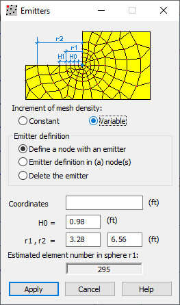

- O incremento Variável é usado para estruturas volumétricas (na caixa de diálogo Emissores, selecione Variável).
Além das opções para o Incremento de malha constante, há os seguintes campos:
- r1 – raio da esfera na qual a malha será caracterizada pelo comprimento inicial da onda H0.
- r2 – raio da esfera na qual a densidade da malha será diminuída (isto é, a densidade da malha será diminuída dentro da zona entre r1 e r2).
- Número de elemento estimado na esfera r1 – esse é um campo somente leitura; o Robot define o número de elementos após você inserir as coordenadas do emissor, valores H0, r1 e r2.
É possível definir emissores graficamente (ao indicar a posição do emissor com o cursor após definir o parâmetro H0) ou usando o teclado (após definir os parâmetros do emissor, clique em Aplicar).
