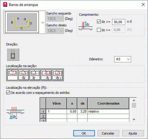

Após gerar a armadura da viga, será possível gerar uma armadura adicional conectando a viga com uma coluna adjacente a ela. Quando a opção Barras de arranque para uma viga e uma coluna é selecionada, a seguinte caixa de diálogo aparece na tela.
Essa caixa de diálogo permite determinar os parâmetros das barras de arranque:
– barras de arranque para baixo
– barras de arranque à esquerda
– barras de arranque à direita
– barras de arranque acima
– iniciar em toda a largura da seção
– posicionada simetricamente no início a uma distância definida pelo usuário
– iniciando a distância dy definida pelo usuário no lado esquerdo
– iniciando a distância dy definida pelo usuário no lado direito
– início localizado arbitrariamente dentro da seção (local definido pelo usuário, determinado por y e dy)
Pressionar o botão OK gera barras de arranque com base nos dados fornecidos pelo usuário. As barras aparecem no visualizador gráfico e são adicionadas à tabela de barras de armadura.
