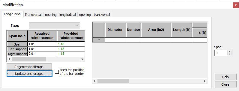

A opção permite modificar a armadura das vigas de CA. A opção está disponível no menu após selecionar o comando: Armadura/Modificar
Após selecionar essa opção, a seguinte caixa de diálogo será exibida.
A caixa de diálogo consiste em diversas guias que permitem modificar a armadura:
Para iniciar a modificação da armadura, o tipo de armadura a ser alterado deve ser indicado (pode ser feito na tabela de armadura ou no visualizador de gráficos) e os parâmetros da armadura devem ser modificados (por exemplo, um diâmetro da barra, um comprimento e ângulo do gancho etc.).
Existem opções adicionais na guia Longitudinal:
Gerar novamente estribos – pressionar esse botão atualiza os estribos após as alterações realizadas nas barras longitudinais (alteração do diâmetro das barras longitudinais).
Atualizar ancoragens – pressionar esse botão alterará o comprimento da ancoragem das barras se o diâmetro das barras longitudinais tiver sido alterado.
Manter a localização do centro da barra – se essa opção for ativada, o comprimento da barra longitudinal durante a duração do comprimento será aumentado simetricamente com relação ao centro da barra (consulte o desenho abaixo: 1 – a opção está desativada, 2 – a opção está ativada).
Há opções adicionais na guia Transversal:
Descrição da face do apoio (esquerda ou direita) – a descrição do espaçamento do estribo no vão é fornecida da esquerda para a direita do apoio.
Gerar novamente espaçamentos – pressionar esse botão resultará na verificação da norma da viga e no recálculo do espaçamento dos estribos após alterar os parâmetros das barras/espaçamento (por exemplo, alteração do diâmetro da barra, alteração do espaçamento de alguns estribos).
Simetria (da esquerda para a direita) – pressionar um desses botões copia o espaçamento dos estribos localizados no lado esquerdo/direito do vão da viga para o lado oposto da viga.
