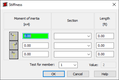

Definição manual da rigidez do membro adjacente (3 membros)
Use essa opção para definir manualmente os parâmetros de membro adjacente para calcular o coeficiente de flambagem do membro principal. Acesse a opção clicando no botão Manual localizado na caixa de diálogo Parâmetros de membro adjacente. A seguinte caixa de diálogo é exibida:
Insira valores para o membro adjacente nos seguintes campos:
No caso de várias normas (ADD8, Eurocódigo3, NEN6770/6771, PN90), outro parâmetro está incluído: o método de apoio para a outra extremidade do membro adjacente. Os tipos de apoio disponíveis dependem dos requisitos de norma de aço selecionados.
Quando o número da barra adjacente é selecionado, o valor do coeficiente de flambagem é verificado na parte inferior da caixa de diálogo e é exibido no campo Teste do membro: valor.
