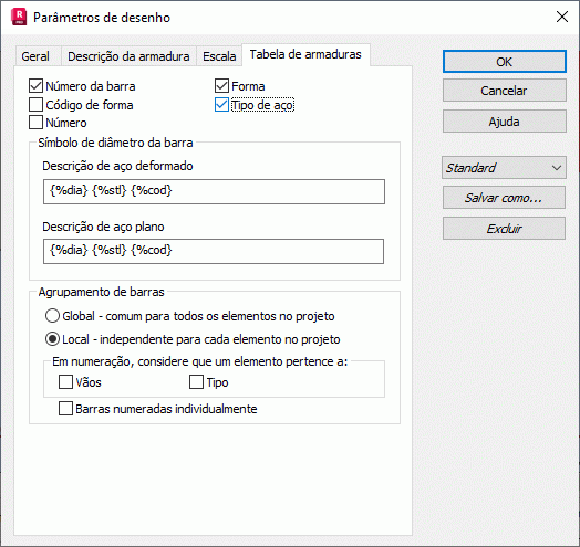

Selecione Análise > Desenho ou clique em (Parâmetros de desenho) e, em seguida, selecione a guia Tabela de armadura.
As opções na caixa de diálogo Tabela de armadura permitem parametrizar a exibição da tabela de armadura de resumo. É possível adicionar ou excluir qualquer coluna da tabela. Nas descrições de aço deformado e plano, é possível definir o símbolo do diâmetro da barra de armadura. É possível usar as variáveis disponíveis no Robot:
Agrupamento de barras
Ao agrupar, as seguintes propriedades de barra são usadas: tipo de aço, diâmetro, geometria e norma de forma. Se todas essas propriedades forem idênticas para várias barras, elas poderão pertencer a um grupo.
Selecione Global – comum para todos os elementos na opção de projeto para agrupar e atribuir nomes (números em legendas) em todos os elementos de CA em um arquivo do Robot (arquivo *.rtd).
Após selecionar Local – independentemente para cada elemento no projeto, cada elemento mantém seu número individual. Aqui estão também as opções usadas para especificar propriedades adicionais consideradas ao agrupar elementos (é possível selecionar a opção Vãos somente para a numeração Local). Duas dessas opções são Em numeração, considere que um elemento pertence a: Vãos ou Tipo. Os vãos se referem somente a vigas e não permitem agrupar barras de diferentes vãos. As barras pertencem a um tipo significa que, embora as propriedades invariáveis de duas barras sejam idênticas, elas não serão colocadas em um grupo quando elas pertencerem a diferentes tipos de armadura; exemplos de um tipo de armadura: armadura superior ou inferior, armadura principal ou de construção ou de montagem, armadura na direção X ou Y.
Se você selecionar Barras numeradas individualmente, cada barra terá um número separado.
