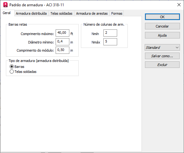

Selecione o layout Projeto de CA Armadura fornecida e, em seguida, crie um novo elemento de CA ou abra um existente.
Caixa de diálogo Elementos

Barras retas
Define o comprimento máximo de barras retas para a armadura. Um diâmetro de condição de origem deve ser aplicado.
Comprimento do módulo
Especifique um valor (módulo) para o qual o comprimento da barra deve ser arredondado para cima ou para baixo. Por exemplo, se uma barra for aplicada a 5,36 m no primeiro lance de escada, o valor de Comprimento do módulo de 0,10 m ajustará o comprimento da barra para 5,40 m.
Tipo de armadura (armadura distribuída)
Define o tipo de armadura distribuída.
  • Barras
  • Telas soldadas
Número de colunas de armaduras
Define o número mínimo e máximo de colunas de armadura.

A opção Salvar como permite reutilizar um conjunto de parâmetros do padrão de armadura. Esse conjunto é salvo no diretório do usuário atual. É possível reutilizar esse conjunto para o outro elemento na caixa de diálogo Padrão de armadura ou atribuí-lo ao elemento selecionado (ou elementos selecionados do mesmo tipo) no Inspetor de componente CA.
A opção Excluir permite remover o conjunto selecionado dos parâmetros do padrão de armadura.
