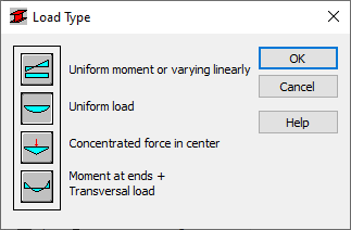

Use essa opção para definir o caráter das cargas aplicadas a uma barra. Existem duas formas de acessar essa opção:
A caixa de diálogo a seguir é exibida:
Conforme especificado pela norma, você deve especificar o caráter das cargas aplicadas em um ou ambos os planos dos eixos da seção transversal do membro ao calcular coeficientes da norma (para flambagem e flambagem lateral). É possível escolher casos de carga reconhecidos na norma de aço indicada. Esse exemplo da caixa de diálogo Tipo de carga determina os requisitos da norma de aço francesa: Eurocódigo 3.
Durante os cálculos automáticos, o caráter da carga muda junto com as alterações do caso de carga. Para cálculos automáticos, a opção padrão é Momento constante, linear. Após um caso de cálculo ser selecionado manualmente ou o valor das forças internas ser definido pelo usuário, o caráter da carga poderá ser determinado exatamente.
