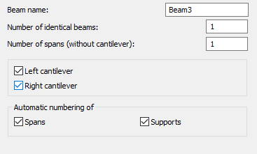

A caixa de diálogo mostrada abaixo é exibida na tela após definir os dados básicos de uma viga de CA, selecionando uma viga de CA com vãos variáveis e pressionando o botão >>.
A caixa de diálogo acima permite a definição dos seguintes parâmetros:

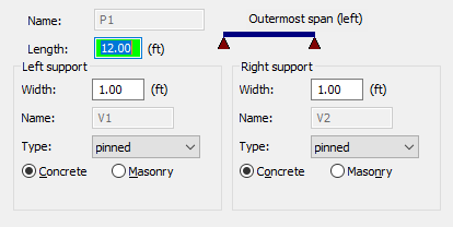

Após pressionar o botão Avançar>, o usuário mudará para a próxima caixa de diálogo, na qual os parâmetros das seções transversais para vãos individuais de uma viga de CA podem ser determinados.
Estão disponíveis os seguintes tipos de vãos:
balanço esquerdo
vão externo (esquerda)
vão central
vão externo (direita)
balanço direito
Na caixa de diálogo acima, o usuário pode especificar o nome de um vão projetado (vão ativo) e informações básicas sobre a geometria do vão: comprimento do vão e parâmetros de apoios do vão (largura, nome dos apoios direito e esquerdo, tipo de apoio: rotulado, fixo ou rolo, assim como o tipo de material do qual o apoio será feito: apoio de concreto ou apoio de alvenaria). Há também as opções Torção não consideradas disponíveis na caixa de diálogo acima. Se estiverem ativadas, a torção será ignorada para um apoio selecionado.
Após você pressionar o botão Avançar >, o programa continuará definindo os parâmetros de elevação do próximo vão em uma viga de CA.

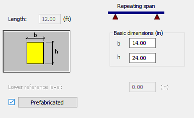

Após definir os parâmetros de elevação de todos os vãos de uma viga de CA e pressionar o botão Avançar >, o usuário mudará para as próximas caixas de diálogo em que os parâmetros de seções transversais para vãos individuais de uma viga de CA podem ser determinados.
As opções fornecidas na caixa de diálogo acima dependem das opções selecionadas na primeira caixa de diálogo (considere laje comprimida, lajes vazadas).
O desenho acima apresenta as opções para uma seção retangular (as opções Considerar laje comprimida, Lajes vazadas estão desativadas).
Na parte superior da caixa de diálogo, são encontradas as informações sobre o nome da viga e o comprimento do vão (esses campos não estão acessíveis nessa caixa de diálogo).
Na caixa de diálogo acima, o usuário pode definir as cotas de uma seção transversal da viga de CA: b (largura da seção) e h (altura da seção).
Para as opções ativas Considerar laje comprimida ou Lajes vazadas, a caixa de diálogo acima mostra parâmetros adicionais relacionados com lajes adjacentes (espessura da laje, espessura de pré-fabricação, saliência e abaixamento de laje, profundidade do apoio etc.).
Ao ativar a opção Pré-fabricado e pressionar o botão Pré-fabricado, uma caixa de diálogo adicional é aberta para definir os valores de altura e a profundidade de apoio de uma viga pré-fabricada.
A parte direita da caixa de diálogo contém também a opção Nível de referência inferior; esse campo de edição é usado para definir um valor do nível da parte inferior da viga em segmentos sucessivos em relação ao primeiro vão (a opção não está disponível para o primeiro vão de uma viga).
Após você pressionar o botão Avançar >, o programa continuará definindo os parâmetros de seção transversal do próximo vão em uma viga de CA.
