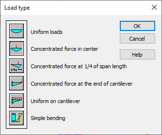

Use essa caixa de diálogo para definir o padrão de carga da viga analisada.
Acesso
- Clique no botão Tipo de carga na caixa de diálogo Definições de membro – Parâmetros.
Nota: A norma SP16.13330.2017 substitui as versões anteriores SNiP II-23-81 e SP16.13330.2011 da norma para as estruturas de aço. Portanto, todas as referências a tabelas ou seções da norma se aplicam à norma SP16.13330.2017, exceto quando especificado de outra forma.
Caixa de diálogo Elementos
As informações relativas ao tipo de carga são aplicadas no cálculo do valor do coeficiente ψ (tabelas Ж.1 e Ж.2), que, por sua vez, é usado para o cálculo do coeficiente de flambagem lateral de acordo com o anexo Ж.
Nota: Se você estiver usando a versão SNiP II-23-81 da norma, consulte as seguintes seções da norma:
- Tabelas 77 e 78.
- Apêndice 7, ponto 1.
