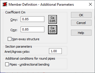

Usando essa opção, é possível definir parâmetros de norma adicionais para tipos de barra de aço. Acesse a opção clicando no botão Mais na caixa de diálogo Definição de membro – Parâmetros. Após a opção ser selecionada, a seguinte caixa de diálogo é exibida:
Os seguintes parâmetros adicionais são definidos na caixa de diálogo:
- Coeficientes Cmy e Cmz; os valores desses parâmetros são inseridos no campo de edição apropriado. Também é possível acessar esse parâmetro clicando em um dos ícones e selecionando o valor do parâmetro em uma caixa de diálogo adicional.
- Seleção de uma estrutura deslocável ou indeslocável.
- Parâmetros de seção
Relação A líq./A bruta
Esse valor se aplica a uma força de tração que atua sobre o cabo. É um coeficiente que define a relação da área de seção transversal do membro, não considerando as aberturas de parafuso ou rebite (A líq.), com a área de seção transversal total (A bruta).
- Condições de caso de tubulações redondas. Se estiver selecionada a opção Flexão unidirecional de tubulações, o programa determinará para esse tipo de seção um momento de flexão igual a uma soma de momentos que operam ao longo dos eixos Y e Z; o momento resultante será a base do projeto da barra.
