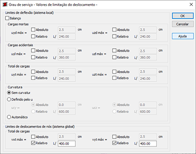

Use essa caixa de diálogo para definir os parâmetros adicionais que determinam os valores de deslocamento de limite de acordo com as normas ANSI/AISC 360-05, ANSI/AISC 360-10 e ANSI/AISC 360-16.
Acesso
- Clique em Serviço na caixa de diálogo Definições de membro – Parâmetros.
Caixa de diálogo Elementos
- Limites de deflexão (sistema local)
- Permite verificar deslocamentos tais como cargas mortas, cargas variáveis ou cargas totais com curvatura para membros de aço normais.
Nota: Atualmente, o programa verifica somente membros de aço normais.
- Para cada um dos deslocamentos que você deseja verificar, especifique se os valores de limitação são relativos ou absolutos e, em seguida, insira as deflexões do membro nas direções Y e Z.
- Balanço
- Especifique se o membro é um balanço.
- Curvatura
- Contém as propriedades de curvatura.
- Sem curvatura
- Selecione essa opção para ignorar o valor de curvatura durante o projeto ou a verificação do membro.
- Curvatura definida pelo usuário
- Especifique os valores ucy e ucz para a curvatura.
- Curvatura automática
- Usa o valor de curvatura calculado pelo programa.
Nota: O programa usa as cargas mortas para calcular o valor de curvatura automática.
- Deslocamentos de nós (sistema global)
- Permite definir os limites para os deslocamentos de membros verticais.
- O programa verifica a diferença entre os deslocamentos superior e inferior e, em seguida, compara-a com o valor limite.
- Especifique os deslocamentos de nós nas direções X e Y.
