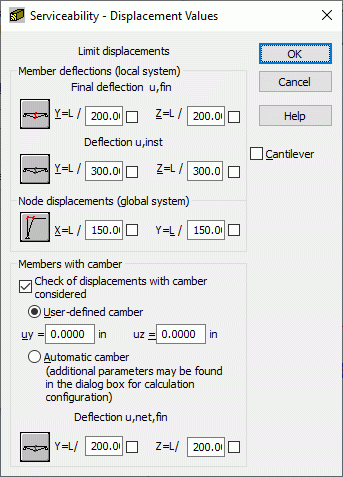

Use essa opção para definir parâmetros adicionais de um membro de madeira. Acesse a opção clicando no botão Serviço na caixa de diálogo Definição de membro – Parâmetros. A seguinte caixa de diálogo é exibida:
Os deslocamentos de limite são definidos como deflexão do membro nas direções X e Y, deflexão resultante yz e deslocamentos de nó nas direções X e Y. Além disso, ao definir as deflexões de limite do membro, é possível determinar se um membro é um balanço.
Na parte inferior da caixa de diálogo, defina os seguintes parâmetros de membros com curvatura:
