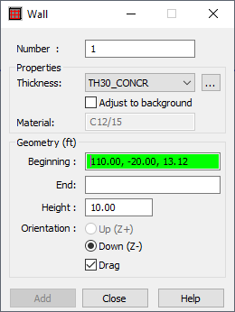

Abra a caixa de diálogo Parede, através um dos seguintes métodos:
- Clique no menu Geometria > Paredes.
- Clique em
Use essa opção para definir paredes em uma estrutura especificando o seguinte:
- Coordenadas dos pontos inicial e final da linha base da parede
- Altura da parede
- Orientação ao longo do eixo vertical Z considerado (para cima, para baixo).
É possível definir uma parede especificando o seguinte:
- Número da parede
- Propriedades de parede:
- Espessura; Ajustar ao plano de fundo – quando essa opção for selecionada, enquanto uma parede está sendo desenhada, sua espessura se ajustará automaticamente às linhas do contorno da parede
- Material (esse campo não está disponível para edição; exibe o material definido para um tipo selecionado de espessura de parede)
- Geometria da parede:
- Início e fim de uma parede
- Altura da parede
- Orientação (para cima ou para baixo com relação à posição do nó inicial)
Além disso, o material padrão é exibido para o tipo selecionado de espessura de parede.
Nota: É possível definir um novo tipo de espessura de painel clicando em
, ao lado do campo Espessura.
Ao ser selecionada a opção Arrastar, a extremidade final da parede que está sendo definida também é o início da próxima parede.
