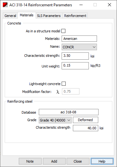

A guia Materiais permite definir os parâmetros básicos de materiais para elementos de estrutura de CA projetados.
Acesso
- Clique em Projeto
Armadura necessária de laje/paredes – Opções
Parâmetros de norma para abrir a caixa de diálogo Tipo de armadura de laje e casca e, em seguida, clique em
- Clique em
(Tipo de armadura de laje e casca) para abrir a caixa de diálogo Tipo de armadura de casca e laje e, em seguida, clique em
Caixa de diálogo Elementos
Nota: O conteúdo da caixa de diálogo mostrada acima depende da norma de CA selecionada; portanto, para outras normas, a aparência da caixa de diálogo pode ser diferente da mostrada acima.
- Concreto
Selecione o nome do concreto definido.
Nota: Se a opção Como no modelo da estrutura estiver selecionada, os parâmetros usados em um modelo da estrutura serão usados.
- Para a norma ACI 318-14, se a opção Concreto leve estiver selecionada, o Fator de modificação λ poderá ser determinado. Esse é o fator para refletir as propriedades mecânicas reduzidas do concreto de peso leve em relação ao concreto de peso normal com a mesma resistência de compressão.
- Aço de armadura
- Selecione o grau do aço definido.
